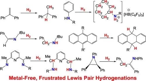

好久没写这种阅读随笔了。今天浏览OPRD时看到一篇新文献(op400315m),是介绍Frustrated Lewis Pairs催化的氢化反应的,如下图:
Frustrated Lewis Pairs适用范围广泛可以催化碳碳双键,碳氮双键甚至是芳香环的氢化反应,之所以能受到OPRD的关注,是因为它有别于常规的过渡金属催化氢化反应(比如Ni,Pd,Pt,Ir,Rh和Ru等),这种“无金属,非金属”的催化剂相对来说更加“绿色”。

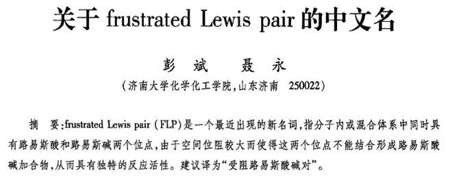

    关于 FLP(Frustrated Lewis Pairs)其实以前就有所了解,但并没有引起我足够的兴趣,今天兴致起了查了些资料过来。英文里Frustrated是一个形容词,意思是:失意的,挫败的;泄气的;直译过来就是“不太成功的路易斯酸碱对”,查到一篇针对FLP译名的中文文献是这样翻译的“受阻路易斯酸碱对”,如下图

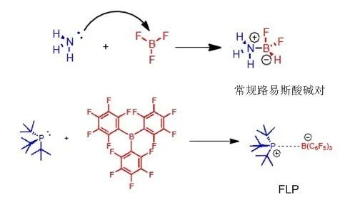

     这种“受阻的路易斯酸碱对”有别于常规的路易斯酸碱的加成物,比如三氟化硼乙醚,三氟化硼二甲硫醚或三氟化硼氨配合物等,由路易斯酸碱各分子中B原子提供空轨道,O,S,N等原子提供孤对电子,两者通过形成这种牢固的配位键结合在一起。而FLP中的路易斯酸和路易斯碱由于位阻原因无法形成常规的牢固的配位键,如下图:

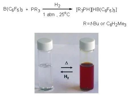

 因祸得福,恰恰是这种“不太牢固的配位键”使得FLP有了独特的性质。以上图中的tB tBu3P---B(C6F5)3为例,室温常压条件下该FLP能将氢气中的H-H键裂解,形成[tBu3PH][HB(C6F5)3],如下图
 tBu3P---B(C6F5)3为红色物质,通入入氢气后变成无色的[tBu3PH][HB(C6F5)3],而加热后又会释放出氢气回到 tBu3P---B(C6F5)3

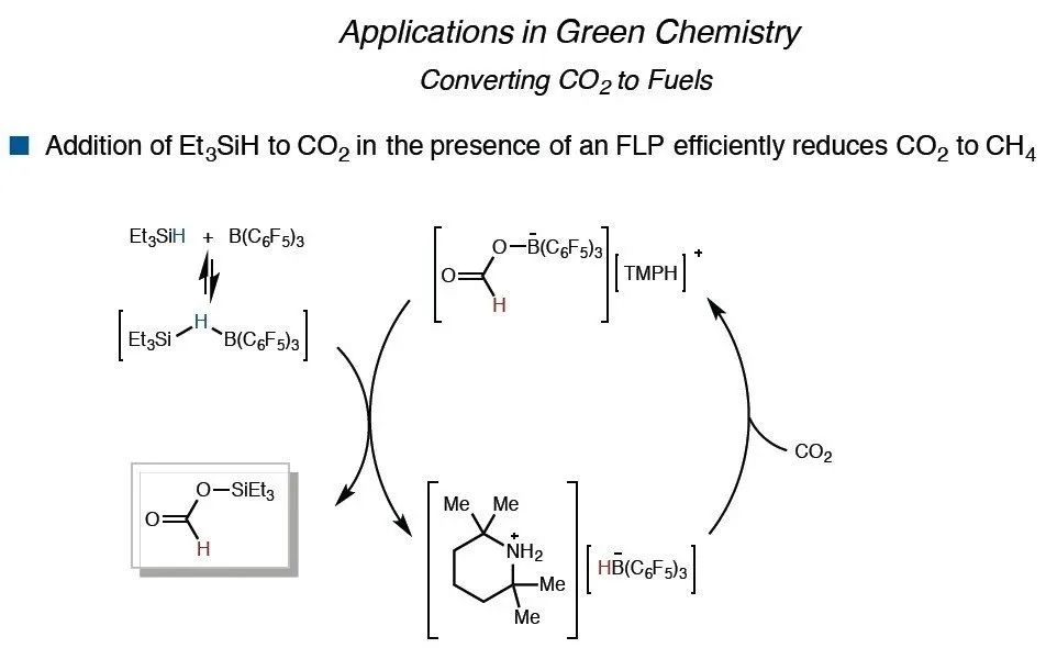

这些例子中一个令人震惊的例子就是FLP催化CO2氢化生成CH4,这使得FLP有了绿色植物或微生物一般的功能,只不过它的氢源是硅烷。如下图:

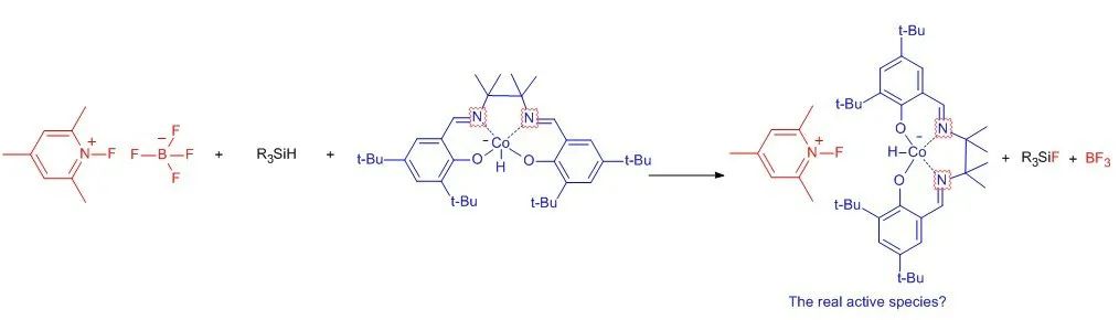

而我们这时候不能忘记,氢氟化反应中还用到了Salen Co作为催化剂,硅烷作为氢源,他们在反应中是怎样起作用的呢?会不会真正起作用的物种是下面图中的结构呢?
一切都只是猜测,毕竟FLP催化的机理还没有完全弄清楚,所以参考FLP的催化机理猜测出来的机理就显得更加不靠谱。我没有能力去揭开这反应背后真正的机理事实,但不管怎样我会继续关注这类反应,说不定某天就有哪位大师能给出可信的机理,也说不定就正好能跟我的猜测不谋而合呢?
